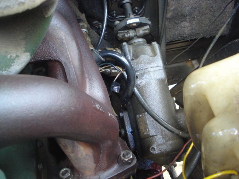

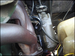

    Boa tarde amigos,
    Hoje fui levar minha esposa no trabalho quando estava saindo do estacionamento, notei um "esguicho" saindo da entrada de ar do capô, fui verificar com um certo espanto, e vi que era na parte da direção hidráulica... Vazou bastante óleo e a direção ta muito dura, voltei pra casa e tirei algumas fotos. Alguém sabe se é apenas o retentor (se é que existe um nesse local), ou uma junta? Espero que alguém me ajude pois sou um pouco leigo na parte de mecânica da band!
    Seguem as fotos

    Você costuma esterçar a direção até o batente? Geralmente este problema é causado pelo esforço repetitivo no final do curso de direção. Se possível leve o quanto antes para mais de um especialista, e faça os orçamentos antes de fechar o serviço, afinal a sua direção parece ser original e merece cuidados especiais, mas os preços praticados quando se trata de Toyota Bandeirantes são absurdamente fora de qualquer realidade.

    Geralmente não tenho essa prática de virar até o final do curso, estive olhando o catálogo de peças e achei que fosse apenas a junta da tampa lateral... Os mecânicos daqui ficam um pouco distantes da minha casa, será que se levar o carro até lá não forçaria o conjunto?
    Aconteceu algo parecido com uma camionete de meu sogro, vez ou outra ele esterçava a direção até o batente, e não deu outra, estourou a caixa, antes de qualquer coisa consulte e LEVE AO ESPECIALISTA.
    Para não forçar demais as peças caso queira leva-la a oficina rodando faça um teste rápido em casa: abasteça/complete o reservatório e observe o volume do vazamento com o veículo em funcionamento mas parado, em seguida faça o teste de direção de um lado para o outro para poder analisar se está endurecida mesmo com o nível reposto, se estiver dura PARE o funcionamento e chame o reboque antes de comprometer DE VEZ sua caixa de direção. Pode ser lago realmente simples, como um retentor interno de borracha, ou mesmo uma junta.

    Já estourou mangueira da minha no meio do mato.Soluçao: Soltei correia da bomba,coloquei óleo no reservatório,direçao ficou queixo duro mas nao fiquei no meio do mato,rodei uns 130 kms assim,só parava para colocar óleo,pois nao tendo pressao o vazamento nao é grande!Se for perto para fazer serviço nao tem problema ir rodando,direçao fica dura mas vai.

    IrruL! Deve ter sido um pouco "Tenso" dirigir 130 kms assim!
    Amanhã vou abrir a tampa lateral, o mecânico aqui me falou que era o retentor, vou tirá-lo e comprar um novo!
    Vou ver se da pra fazer em casa mesmo... qualquer coisa eu levo lá! HAHAHAH
