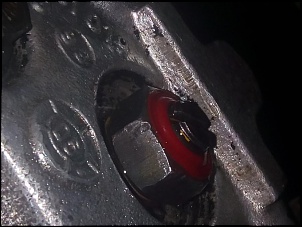

    Como vao Toyoteiros.
    Instalei a direcao hidraulica original zf na minha band e a caixa de direcao apresentou um vazamento do fluido na porca central, que possui um parafuso fenda de regulagem, conforme foto que segue.
    Alguem com mais conhecimento poderia dar uma luz sobre como reparar esse vazamento, ou o que poderia ser feito e qual o real problema.?
    Desde ja agradesco
