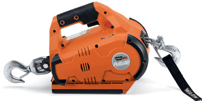

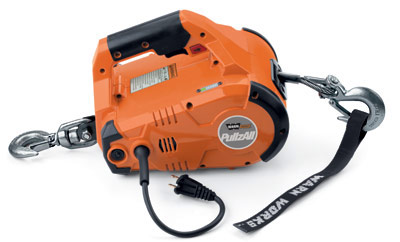

    Um é com bateria recarregável
    e o outro é para ser ligada na tomada,
    existe uma versão em 110 V e outra em 220 V,
    tem 5 metros de cabo de aço e ergue até 500 Kg,
    se passar disto tem sensor limitador de carga
    que corta o motor para evitar acidentes......

    Bem Negreira, acontece que um guincho com capacidade para 500kg não dá nem para começar a pensar em tirar um carro atolado, mesmo com patesca.
    Minha proposta é usar um guincho elétrico de offroad só que sem que esteja fixado por parafusos à estrutura do carro. Ele trabalharia exatamente como esses que você mostrou acima, só que com capacidade de 8000lbs (no meu caso) e alimentado pela bateria do carro. Minha idéia de fixá-lo a uma base móvel é em prol da portabilidade. O maior problema é o peso do bicho, em torno de 30kg. Mas acredito que funcionar vai funcionar.
