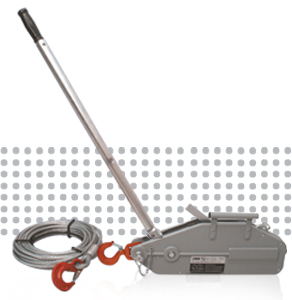

    Esse é o que tenho na viatura: Guinchos de alavanca com cabo de aco
    Esse modelo é consagrado mundialmente, forte pra KCT, não quebra nem a pau, e tem 20 metros de cabo, dá até para usar com patesca. Como disse anteriormente, o de 800 kg dá conta do recado.
    Ocupa pouco espaço na viatura e puxa também para trás, de lado, dá até pra desvirar o carro em caso de capotamento! rsrssr
    Comprei diretamente com e empresa do link, super sérios e atenciosos. E a dois anos atrás achei o preço super em conta (R$ 600,00)
