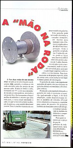

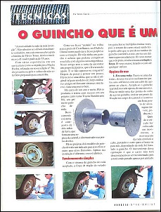

    Achei tão interressante que resolvi abrir um topico só pra ele...
    É, eu to falando do GUINCHO DE RODA...
    Pense numa gambiarra providencial... e testada e aprovada... deem uma olhadinha: http://www.setbb.com/forumterrano/vi...m=forumterrano .

    Citação Postado originalmente por Giovani Ver Post
    Esse guincho é uma alternativa econômica para se ter um guincho traseiro.
    Na dianteira, basta ter um guincho "normal"...
    A montagem na roda dianteira não é possível.
    Claro que dá pra inventar algo, mas nada será tão prático, eficiente e barato, como esse aí
    http://www.patrolaventura.com/forum/...43bad17a495e09
    http://www.4x4brasil.com.br/forum/at...3&d=1066167345
    http://capitaobressane2.tripod.com/tecnicas/nos.htm
    Miniaturas de Anexos Miniaturas de Anexos Guincho de roda...-guinchoroda1.jpg   Guincho de roda...-guinchoroda2.jpg
    realmente a ideia eh muito boa!
    muito em breve pretendo testar na viatura, que so tem traçao traseira e nada de bloqueio. e por ai se ve varios relatos de que a coisa da certo.
    sera que alguem aqui do forum ja testou isso e pode nos dizer se gostou da experiencia? ou da muito trabalho pra manter a corda alinhada no pneu?

    Quais os possíveis pontos negativos?
    Força excessivamente algum componente do carro?

    Citação Postado originalmente por rogeriomasih Ver Post
    Rogério,
    acredito que esse sistema ameace principalmente os rolamentos de roda, porque passará a existir uma alavanca maior na ponta do semi-eixo (que, IMHO, também estará ameaçado), que ainda será submetida a um esforço grande fora daquilo que previa o projeto original do veículo.
    Ainda, no eixo dianteiro os rolamentos de munhão e a manga de eixo irão sofrer bastante.

    Mais falando desse guincho de roda, é lógico que ele deve forçar o conjunto, mais, como no meu caso que ando bastante com a família e em grupo em trilhas mais radicais - para desembolsar uma boa grana na compra de um guincho e só usar Deus sabe quando não sei se vale a pena - não tenho dinheiro sobrando para me dar a esse luxo.
    Essa não seria uma boa alternativa para te tirar de uma roubada? Não para no dia a dia nas trilhas.

    Pelo que entendi desse guincho, quando o veiculo atolar, prendo um cabo de aco fora do atoleiro, e quando a roda patinar no barro, vai enrrolar o cabo no dispositivo ao redor da roda, puxando o veiculo pra fora do atoleiro??
