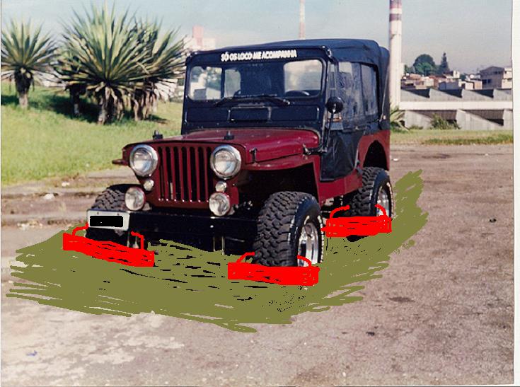

    boa noite loras,não sou desenhista mas acho que da para entender.
    qualquer duvida pergunte.
    um abraço.

    Era mais ou menos o que estava imaginando, mas não é arriscado demais utilizar esse improviso, pois pelo que parece um descuido por menor que seja e lá se vai a caixa da roda

    ola Dieselboy,de fato é meio arriscado,por isso que eu disse que tem que ir acelerando bem devagar,que alias nao prescisa acelerar muito,porque é justamente para o jeep subir e sair do buraco,e foi o que nos salvou neste dia,a unica coisa foi que tivemos que cortar uns pedaços de corda,e um pedaço de eucalipto.

    Não só a caixa de roda, mas mangueira de freio, amortecedor e tudo o mais que tiver pelo caminho. É só acelerar prá ver a m&rd@ que vai acontecer.
    Mas é como o Valdir disse: tem que acelerar beeem devagar, só prá subir o jipe. Mais ou menos um quarto de volta no pneu.
    Deve funcionar bem, é um bom improviso na hora do desespero, na falta de outros recursos, mas pense num atoleiro daqueles arrumados, vc deitando no chão na frente do jipe, depois na frente da roda tras prá amarrar os tais pedaços de pau... E se errar e a roda der um giro completo
    Ou seja, eu até usaria, mas só depois de esgotados os recursos com guincho, cintas, patesca, pranchas, estepe e pá & picareta...

    Quando entrava num brejo com o trator traçado e, o mesmo afundava, o que faziamos era amarrar uma madeira no pneu, da seguinte forma:
    emcosta uma madeira no pneu, se o pneu for 33", encosta um com 35" + ou -;
    Pegue dois pedaços de corda;
    amarre no desenho/furos da roda, sendo de lados opstos.
    Pronto, é só sair andando, mais devagar, pois as pontas da madeira vão pegando no chão, se estiver em uma vala, erguerá o veículo.
    No trator, usávamos duas madeiras, fazendo um"X" nas quatro rodas, porque tinha que andar por uma longa distância.
    Kim.
    Essa aprendi com meu Pai, porém nunca precisei usar realmente. Eles usavam muito nos treinamentos do exército. Imagino que realmente força muito as pontas de eixo, mas imagina o grau da situação com o jeep para ter que usar isso... iria forçar de qualquer jeito.
    Abraços!

    Senhores, acredito que seria melhor usar ele na forma de um X, como foi citado, por fora das rodas, ficando as pontas em contato com o chão, não que foi dito e se der uma merd..., mercadoria, como fica... Esta seria minha tatica, não sei se no caso descrito, poderia ser feito mas tudo bem..

    Eu já usei essa técnica...bem funcional!
  • #24
    Boa, também vi a galera por aqui usando e a menos prejudicial, acredito eu, pois e aprova de besteira...
