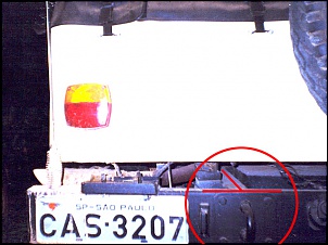

    já vi aqui nos tópicos , sobre póntos de ancoragem ....aquelas anilhas usadas em correntes, sao bons pontos de ancoragem , no jipe?..onde devo fixa-las no para choque dianteiro , para nao estragar a cinta de ninguem , visto que ainda nao tenho as minhas?
    Usuário Avatar de NeRo
    18/12/2003
    Sao Paulo/SP
    4,048
    Citação Postado originalmente por tio
    aquelas anilhas usadas em correntes, sao bons pontos de ancoragem , no jipe?..onde devo fixa-las no para choque dianteiro , para nao estragar a cinta de ninguem, visto que ainda nao tenho as minhas?
    Tio, se entendi direito sua pergunta, os pontos de ancoragem devem ser feitos o mais próximo possível das longarinas do chassi, de preferência na longarina mesmo, por causa da distribuição de forças...

    Citação Postado originalmente por NeRo
    ...de preferência na longarina mesmo...
    Nero,
    Eu já não aconselharia fixar nas longarinas. Já lia relatos aqui de que o ponto-de-ancoragem simplesmente rasgou a longarina com a força exercida. Prefiro fixar o ponto nos pára-choques mesmo porque se acontecer alguma coisa, é melhor que seja no pára-choque do que nas longarinas do chassis. :P

    Citação Postado originalmente por Marcelo
    Fala irmão!
    Eu me expressei mal... quis dizer fixada no parachoque, de frente à longarina O que acredito que seja o que está sugerindo
    A foto explica...
    Abraços!

    Nero,
    Exatamente!!! Na minha opinião, o melhor lugar para os pontos de ancoragem. :P 8)
