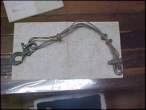

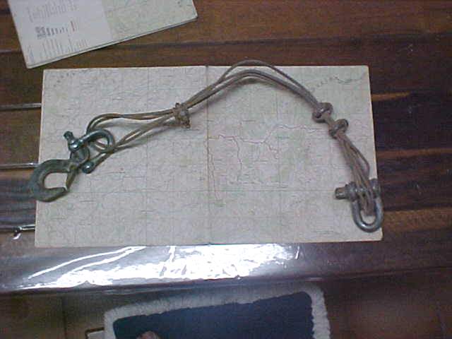

    Estropo improvisado
    Fomos pra trilha sábado e não sabíamos que o negócio no Sertãozinho tava tão feio , não levei meu estropo e acabamos improvisando pra poder me puxar pra tras , no lodo no rio , com tudo encostado no fundo . Por sorte tinha um amigo com CJ com guincho Warn 9000 que acabou me tirando do sufoco , meu Work 12000# não conseguiu puxar ele pra frente com o parachoque encostado no barranco e os pneus afundando cada vez mais , vou ter que trocar a bateria e o alternador pra poder usar o guincho com se deve , aceito sugestões , qqer que seja ...
    []s com estropo improvisado e guincho pra trabalhos leves por enqto ...

    Xará , estropo é um cabo de aço ou corda com alça nas pontas para prender com manilha ou gancho na traseira de um jipe pra puxar outro ou num pto de ancoragem pra segurar um jipe guinchando outro .
    Estropos de cabo de aço são os mais usados , pq corda ou similar estica e acaba rompendo dependendo do esforço .
    No nosso caso , estava com meu Engesa afundando num rio com um CJ com guincho pra puxar , não tínhamos estropo de cabo de aço e os de corda não davam conta da ancoragem , aí passei o cabo do guincho pra traz , travando com grampo e usando uma manilha , o CJ ancorou o guincho numa árvore e usando simultaneo guincho e tração puxou o Engesa pra tras , ainda bem que já estava com o dif. traseiro livre e calçado graças ao hi-lifit ...
    []s esperando ter esclarecido ...

    Celso e Xará , esse é um estropo de 40 cm usado para pegar na bola do engate (ou em local ruim por bx da viatura) com o gancho do guincho , o estropo vc faz de vária medidas para usar conforme nescessário ...
    []s estropados ...

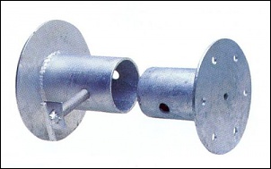

    Não são poucas as vezes em que é preciso puxar para trás... Bom seria ter um guincho na traseira... Mas como ter um na dianteira já é luxo, faça como eu, guincho de roda!!!! Uma vez eu vi na 4x4&Cia a idéia da coisa. Depois de passar umas 3 vezes por uma situação semelhante à sua (sem ter outro Jeep por perto), fiz o meu guincho!

    Péra aí que vou scanear a revista...

    Aqui estão o guincho e a matéria completa, retirada da 4x4&Cia., de quando ainda era uma boa revista...

    Valeu Giovanni , fácil de fazer e de usar ...
    Só que tem que ter o cabo , que pode até ser o do guincho . Vc já usou essa gambi pra sair de uma parada indigesta ???
    Sempre que vou pra trilha , procuro cia de um Engesa , Band ou CJ , pra 1 poder tirar o outro do esquisito , e sempre levamos estropo , só que dessa vez ficou na garagem e esqueci , acabei sentindo muito a sua falta , fui só eu e um amigo de CJ e ele tbm não tinha .
    Vou deixar preso no parachoque assim não esqueço mais ...
    []s e grato pela dica ...

    Pra ver como são as coisas... Nunca precisei!
    Antes de ter esse "guincho", eu fazia trilhas sozinho, só com meu Jeep... Depois de ficar "enroscado" 5 horas numa vala, fiz o guincho. Mas depois disso, também passei a fazer trilhas com pelo menos + 2 jipes... Então sempre era mais fácil outro puxar...
    Fiz alguns testes de "garagem" com ele, e o princípio da coisa é correto, ou melhor, não tem erro!!! Quando saio para "procurar" as encrencas, sempre levo ele... Nunca se sabe...
