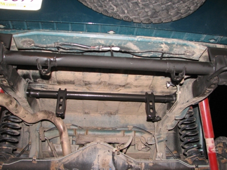

    Preparando a viatura, notei que meu tanque está um pouco amassado, nada que perturbe muito.
    Mas o que me chamou a atenção é que o ex dono, na porrada que deu, acho que não foi por baixo e sim por trás! Aconteceu que a travessa em que o tanque se apoia (vide foto) parece que torceu e, já enfraquecida pela ferrugem, quebrou um pouco. Minha idéia seria substituir essa travessa por outro tubo novo. Mas aí vem minhas dúvidas:
    1- Essa caixa retangular parece uma caixa de passagem para o chicote. Ou não?
    2- Se fôr, deve poder ser desaparafusada e recolocada depois...
    3- Será que posso colocar um tubo direto sem curvas? Ou dois tubos curvados, um antes e outro depois dessa caixa?
    Agradeço a ajuda...

    Fala Aryrj,
    Pelo que sei não passa nenhum chicote por ali, a fiação passa por dentro da lata logo a baixo da tampa trazeira, de uma lanterna a outra. este quadrado é o suporte do alma do parachoque e tb para absorver impacto, oq parece que não acontece eheheh.

    Tem razão. O tubo é direto mesmo. Como vou mudar os para-choques, vou fazer o q disse mesmo.

    Cara, então vou cortar o meio do tudo com as duas curvas, esquecer a cx e passar outro tubo por dentro, soldando nas pontas. Feito.
    Obrigado, André!

    Felipe!!!! Claro que não!!! Estava procurando uma foto do tubo por trás pra entender como funciona! Esse nem é meu carro!
    Fui desmontar pra desamassar o tanque e me deparei com o tubo ferrado. Vou fazer o que disse: cortar o tubo, umas 2" antes e depois da tal caixa, embutir um tubo de aço, direto e soldar nas pontas. Só isso!
