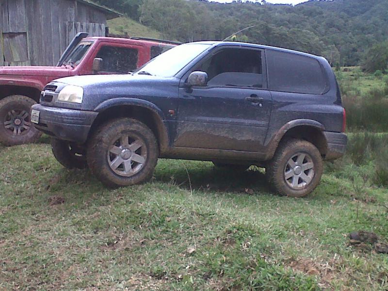

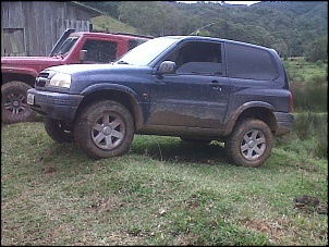

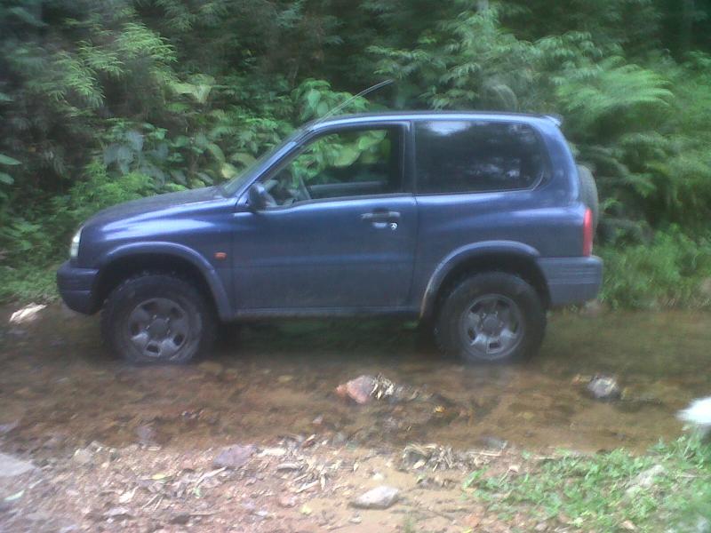

    Comprei o meu em Fevereiro um 99 2.0 , seguem alguma fotos da evolução
    Original - Calçado - AT 225/70 - MUD 235/70
    pessoal dos gran vitara 3 portas!-413154_10150580866659117_542087300_o.jpgpessoal dos gran vitara 3 portas!-img00089-20120805-1504.jpgpessoal dos gran vitara 3 portas!-img00018-20120609-1206.jpgpessoal dos gran vitara 3 portas!-img00139-20120915-1556.jpg
    Miniaturas de Anexos Miniaturas de Anexos pessoal dos gran vitara 3 portas!-img00087-20120802-1516.jpg

    Citação Postado originalmente por danielventuri Ver Post

    Resolvi o problema...
    alargador de 38mm na roda... agora so cortar a pontinha do para-choque dianteiro.
