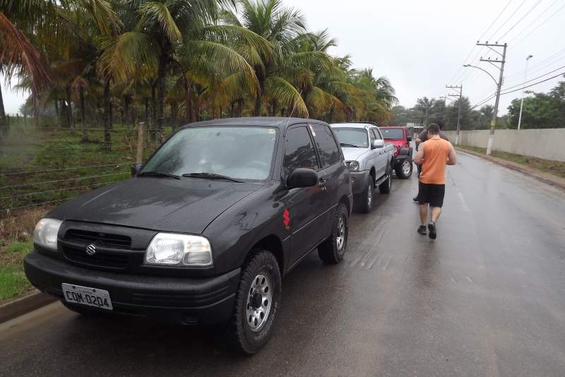

    Usuário Avatar de Punch
    30/07/2008
    Joinville/SC
    247
    Thumbs up Opa!
    Dando um up neste belo tópico!
    Este é o Monstrinho, meu GV 3p 2.0 mecânico. Em breve abro um tópico mais completo.
    Saudações 4x4 a todos!
    Grand Vitara 2.0 16v Mecânico
