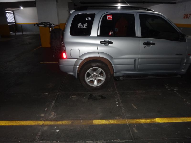

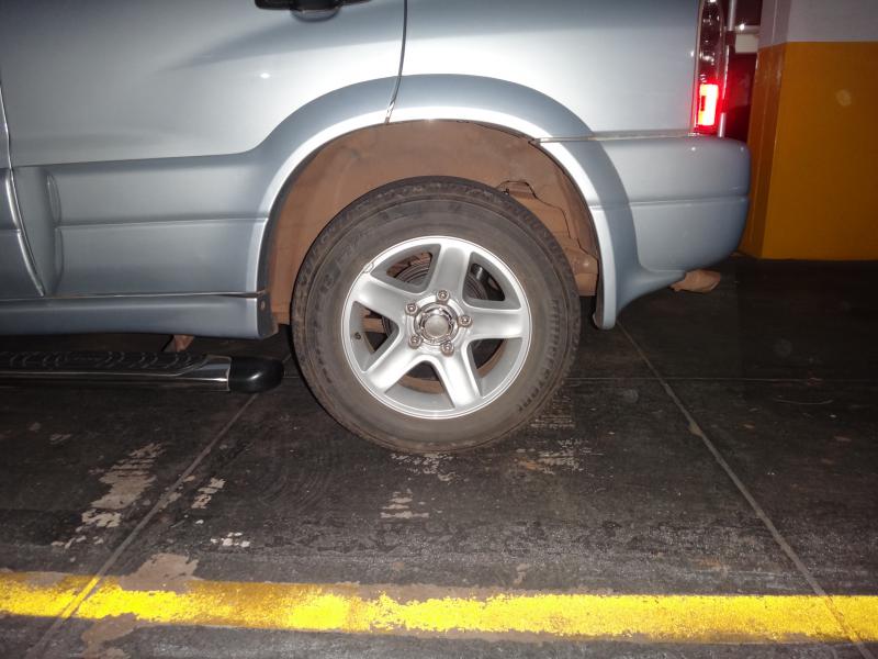

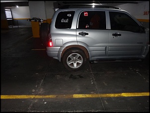

    o amortecedor do Omega Suprema serviu corretamente no Tracker, mas a mola do Opala/Caravan ficou batendo na lataria.
    Tive que abandonar a ideia da mola e voltar ao 2º plano que era o calço de 1".
    Para a minha surpresa ficou mais alto do que eu imaginei, acho que cabe até um 235/70, mesmo assim vou investir no Firestone Destination 225/70 A/T.
