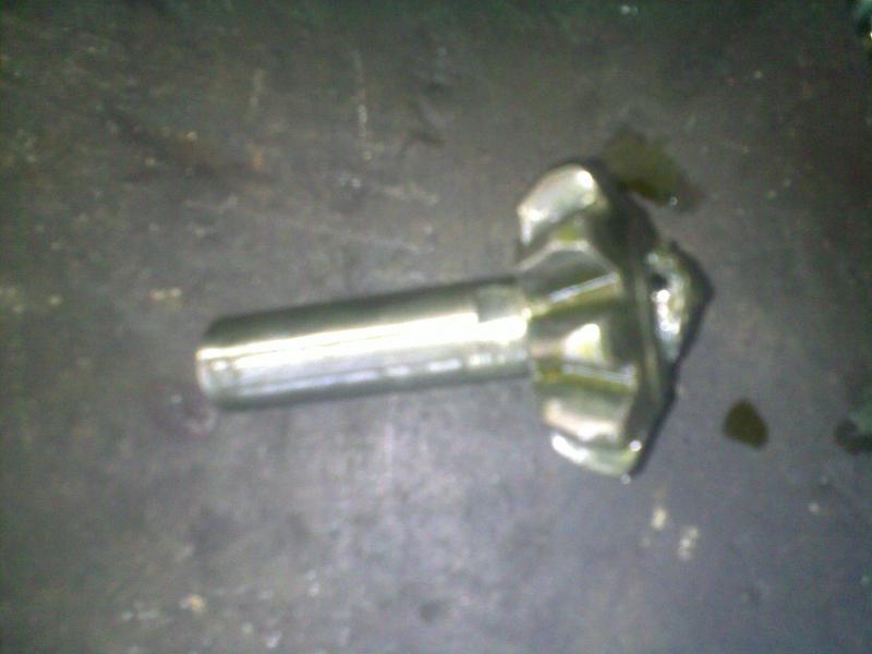

    Não conheço muito o nome dessas peças. Tirei algumas fotos, mas não ficaram boas. Vou tentar tirar com mais calma.
    No desenho fica mais fácil. Pelo que vi essas que foram pro saco.
    Miniaturas de Anexos Miniaturas de Anexos Problema reduzida Samurai 97-26102011218.jpg

    moeu satelites/planetarias/caixa..
    a coroa e pinhao quebrou dente tb?

    Não entendo muito de mecânica, mas creio que não houve quebra da coro e pinhão (coroa e pinhão é o que estão no desenho?). Apenas ficaram um pouquinho machucadas.

    coroa e pinhao é a peça 11 no desenho

    Era isso mesmo que pensei. Então não houve quebra da coroa e pinhão apenas da engrenagens menores que têm umas arruelas. Itens 21 a 25 do desenho.
    É fácil de conseguir essas peças?

    a parte interna da carcaça da caixa de satelites nao sofreu danos nao?

    Finalizado. O problema era mesmo na caixa satélite que havia quebrado uma das satélites. Valeu Fabil pela ajuda.
