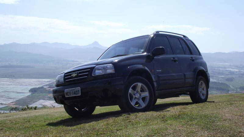

    Blz. ..realmente obrigado Mauricio... isso com certeza vai me ajudar bastante , como disse, eu não tenho intenção de colocar a viatura em trilha, por favor não me condenem por heresia .. , como eu e a patroa voamos de parapente, o carro para a gente sera usada , é muito em subida de morro aqui na região de Santa Catarina, e já percebi que não tenho necessidade de murchar os pneus, pois entendi que se eles estiverem calibrados corretamente, eles terão mais chances de dar uma escapada, e com isso eu acredito que evitaria problemas de torção no conjunto.
    E obrigado pela explicação mais técnica, foi em parte pelo que já li aqui no forum que optei em comprar o carrinho sabendo que não ia me arrepender ..nestes últimos 20 dias que estou com ela, já encaramos alguns morros e ela se mostrou realmente confiável e muito confortável.
    Segue uma foto do último desafio.. Gaspar - SC, morro Pelado.
    Abs e obrigado novamente
    hehehe
    Realmente, a viatura parece estar (muito) bem cuidada.
    Eu sei muito bem o que você está falando, pois embora não voe, moro perto de um ponto de decolagem.
    É o Pico do Gavião em Águas da Prata (SP)/Andradas (MG). E a subida até lá (ponto de decolagem) é muito bonita. Aliás, a foto do GV do nick name foi tirada num dos passeios que eu fiz até o Pico do Gavião.
    Mais uma vez, parabéns pela escolha da viatura. E pelo estilo de vida também!
