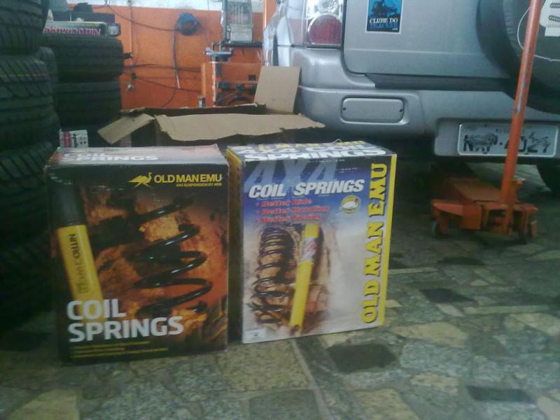

    Resolveu o problema com a bieleta? Como?
    Citação Postado originalmente por roos Ver Post
    Olá pessoal,
    depois de muita pesquisa decidi fazer o lift na minha viatura usando o kit OME de 1,25'' + calços de molas de 1''. Em um primeiro momento iria colocar os pneus AT 235/70 BFs ou o GG, mas devido ao preço e nível de ruído, acabei desistindo e comprei os Apollo Hawkz AT de uma amigo integrante deste fórum, representante da marca e que usa em seu troller chipado. Eu particularmenre achei muito bom o desempenho dos pneus, são silenciosos e tem um visual agressivo, além de ter conseguido por um ótimo preço. Pesquisei bastante sobre os mesmo e só vi comentários positivos. Fica ai a dica. Coloquei também filtros de ar esportivos e de óleo da K&N e falta agora colocar o snorkel para poder brincar nas travessias até o lençóis maranhenses. Comprei o kit e os filtros K&N com o X da SOB e quero deixar registrado aqui sem propagandismo, que fui muito bem atendido, recebi um ótimo desconto além de brindes muito massas. E fiz o serviço de suspensão com o Will, da WS Pneus aqui em São Luís, fui bem atendido e em um clima de amizade bem descontraído.
    Depois de uma semana usando pude concluir que o carro ficou mais firme, mais macio, alguns locais com lama eu nem entro mais com a 4x4, de 4x2 o carro passa sem patinar. Não senti menos estável, apesar de eu ter fazer curvas em alta velocidade. As marchas estão mais longas e o consumo aumentou um pouquinho já que você tem que esticar um pouco mais ar marcas. Só tive um problema com as bieletas. Antes do lift coloquei as bieletas genéricas do civic, fiz a expedição Costa do Sol Poente do CT andando em muita areia, dunas e alagados e não tive problema. Na hora de colocar o kit de suspensão constatei que as bieletas estavam perfeitas, mas depois de 4 dias usando o lift, fui descer uma pequena duna mais rápido e senti uma pancada e uma barulho, pronto, ali estava uma a bucha da bieleta partida, fiz uma gambiarra e estou querendo colocar uma bucha mais resistente, alguma sugestão?
    Fotos da viatura.
    Anexo 306202
    Anexo 306203
    Anexo 306204
    Anexo 306205
    Anexo 306206
    Eduardo

    É possível colocar apenas kit OME de 1,25'' sem calçar as molas? Qual amortecedor devo usar?
    O que significa "old man emu"?

    ross,
    Depois de dois anos usando o Kit OME, qual o veredito? O kit esta aguentando bem? Amortecedores vazando? Ja rodou quantos km com eles?
    Como kit 1,25" + 1" calço (altura final de 2,25") , precisou mexer em alguma coisa abaixo ?
    - Precisou instalar espaçador no cardã dianteiro?
    - Precisou de algum calço ou alongar a barra panhard?
    - Instalou o DropKit no diferencial??
    - Instalou algum calço barra estabilizadora?
    Rubens

    Citação Postado originalmente por carlos-godoy Ver Post
    Amigo o kit de 1,25 acompanha o amortecedores e molas maiores, mas ai eu coloquei os calços pra ganhar mais altura.
    Agora o significado de old man emu não sei te dizer, seria homem velho EMO, haha, brincadeira.
