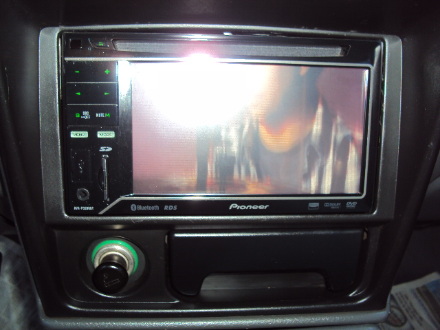

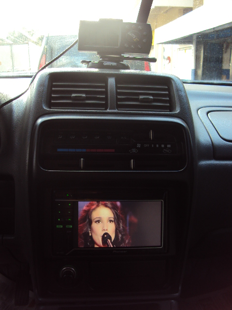

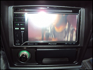

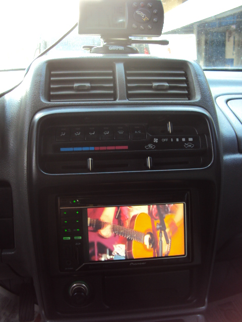

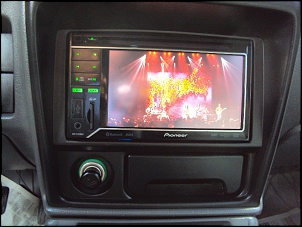

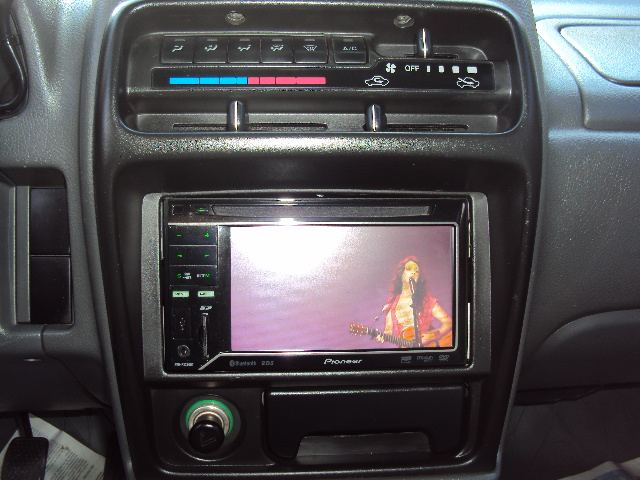

    Rodrito... tenho um Vitara, e o "habitáculo" do rádio é o mesmo do Jimny... eu tenho uma central Pioneer 2 DIN modelo AVH-P3280BT no meu com tela Toutchscreen, entrada USB e SD, DVD Player, Controlador de GPS, conectividade com IPOD e IPHONE, entradas HDMI, Bluethoo e inúmeras funções mais.. para instalar ela tive que tirar aquele relógio que vai logo abaixo do radio ou em alguns casos tem um porta objeto ali, ai alojei ele ali no meio, e te digo, fica o bixo meu.. recomendo!
    Seguem algumas fotos!

    ficou bem legal a instalação... minha dúvida é sobre essa central que estão vendendo que cabe no lugar original do jimny 2011 queria saber sobre a qualidade do produto... qto as Pioneer não tem o que falar são muiiito boas e não dão pau nunca.... mas para colocar no Jimny precisa mexer no painel e não queria...
    valew pela ajuda

    Certo... qnto a mexer no painel, é só tirar o relógio ou se tiver, o porta objetos que tem ali abaixo do radio, nao tem adaptação nenhuma, e é reversível... é plug & play... e qnto a qualidade dessas importadas, nao sei te dizer, mas eu iria de Pioneer ou Sony, ou se achar muito caro vai de HBuster que é boa tbm e ambas sao nacionais com boa garantia!
    Abss

    Sim, é diferente, mas á só acoplar um conector DIN 8+8 vias para conectar ao CD, sem precisar "cortar" o chicote!

    Compra a tela que cabe no "buraco" e leva em um bom instalador de som que ele faz uma moldura de fibra e reveste com couro / courino.
    O som que tenho hoje herdou do meu carro anterior, e junto tinha um DVD retrátil da Pionner ... e ao abrir batia no painel, parte do AC que é mais pra frente... >> o cara tirou o relógio, jogou pra cima e mais para frente e botou a tela embaixo, deixando espaço para os botões do AC. . segue uma foto que tinha guardado aqui.

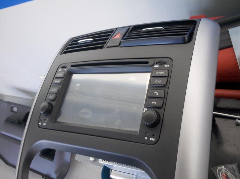

    Olá Pessoal,
    Vejam o acabamento perfeito.
    Multimidia JIMNY com GPS / CAMERA DE RÉ / DVD / MP3 / IPOD / USB / SD CARD / CD / BLUTOOF

    Degimann vc tem esse multimidia no seu carro? e aí o que achou? o GPS funciona direitinho com os mapas do Brasil? e as outras funções??? o rádio é bom? pq estou querendo colocar um Pioneer e estou na dúvida entre os dois...

    Rodrigo,
    Este som estava sendo instalado em outro Jimny na concessionária. Achei muito legal o acabamento e coloquei a foto aqui para o pessoal que gosta de som.
    O vendedor disse-me que o equipamento é "Power".

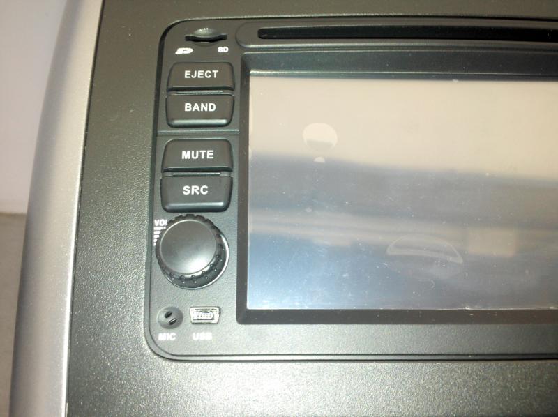

    Pessoal, comprei uma central pela Aliexpress, foi uma novela, demorou mais de 45 dias pra chegar porque ficou retido na alfandega por quase de 4 semanas. Paguei $500,00 o aparelho mais frete, e ainda fui taxado em R$385,00, mas compensou levando em consideração ao que cobrar por ai.
    Mandei instalar com 4 alto-falantes triaxiais da selenium. O GPS veio com um errinho no arquivo de path do programa e quebrei a cabeça até descobrir isso e fazê-lo funcionar. As outras funções estão trabalhando bem, rádio, tv figital, Iphone, bluetooh. Só que tenho uma reclamação, os comando na maioria das vezes não respondem ou não respondem direito.
    Resetei o aparelho e reconfigurei inclusive o calibrador do touch screen, na hora funcionou tudo perfeito, mas depois que desliguei o carro e funcionei novamente no dia seguinte, já estava tudo estranho. No player MP3, não aceita nenhum comando, e unica coisa que abre, sem nexo algum é a configuração do amplificador. No GPS, qq botão que aperto abre a tela confirmando se quer sair do GPS mas não responde a nenhum comando e fica travado ai, apesar do GPS funcionar e ouvir a voz da mulher indicando as direções. Sera que alguém sabe o que ocorre??
