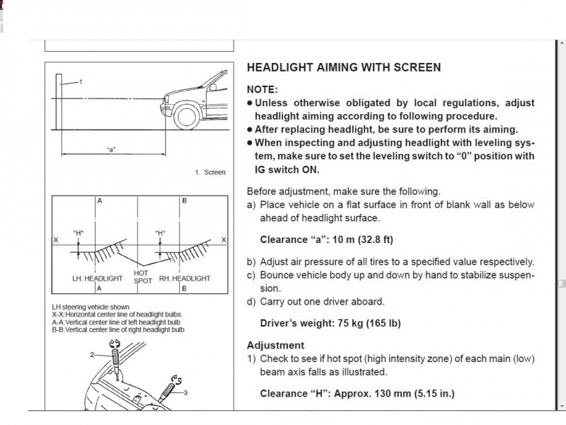

    Farol do GV 99/00 tem como regular altura do facho???
    De uns dias Pra ca tenho sentido bastante dificuldade a noite!! Alem de trocar as lâmpadas dele por osram silverstar queria regular o facho!
    Alguém já fez ou sabe como faz????

    Pô Nanito, já regulei o farol num fiestinha que tinha, só comprei a chave ALLEN sextavada e ficou filé, melhor dar 15 conto numa chave do que dar 15 conto pra um FDP de um funcionário metido a entendedor de tudo e ficar a mema porcaria.
    Tou perguntando pq já desmontei o farol pra limpar dentro mas não jeito, e numa ultima viagem que fiz de tanta vibração uma pequena parábola que tem dentro do farol trincou e soltou.
    Ela fica logo à frente da lâmpada, peguei ela e colei com araldite, e dpois disso foi que o bixo ficou desalinhado...aí queria saber se tem outra forma de alinhar o farol sem ser por essa parábola pois estou receoso de mexer nela de novo e ela quebrar!!!!

    É fácil:
    Farol do GV 99/00 tem como regular altura do facho???-regulagem-farois-1.jpgFarol do GV 99/00 tem como regular altura do facho???-regulagem-farois-2.jpg

    Citação Postado originalmente por Newton Guerra Ver Post
    É fácil:
    Era justamente disso que eu precisava!!! Valeu Newton!!!
