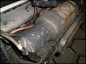

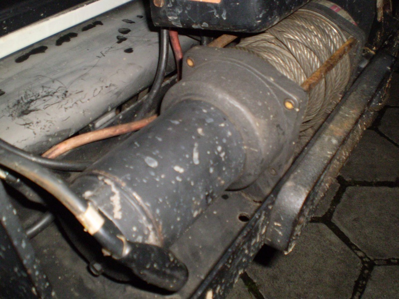

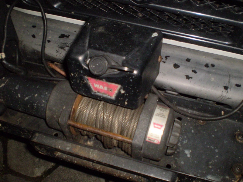

    Question Que guincho é esse?
    Pessoal seguem algumas fotos do guincho alguem pode me dizer qual guincho é? qual a carga que ele agunta!?

    o modelo do guincho alguem sabe!?
    Usuário Avatar de Edu Brandão
    09/01/2007
    265
    Acho que é um Guincho de 4500 lbf. Uso um 6000 no meu samurai e o mesmo jpá tem a velocidade baixa.
