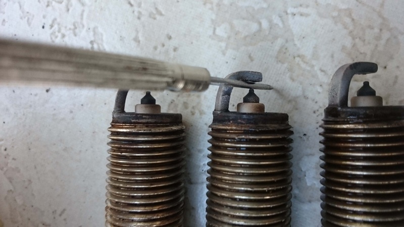

    pessoal beleza ?? alguém sabe a medida correta da abertura da do polo da vela ?? ou algum gabarito q certo para efetuar o ajuste tipo uma faquinha, ou uma régua q de a medida aproximada ?? quem puder dar uma dica valeu acredito q vai ajudar muita gente .valeu !!

    Opa,
    Medida GAP da vela Tracker: 0,8mm.
    Ajuste caseiro: alicate de bico fino.
    Medição: lixe/esmirilhe um arame no diâmetro acima e meça com o paquimetro, ou adquira um Calibre de Folga de vela.
    Fiz isso hj no meu carro e no meu caso a medida é 1.1mm (acdelco 41.990 ou denso itv16tt), por isso fiz a medida (os calibres q achei só medem até 1mm).
    Conferi apenas para confrontar informações de NF antiga, mas não é só o GAP q determina a vida útil da vela. Além da aparencia/desgate externo (corrosão, enxarcamento, etc), ainda descobri hj q existe uma "resistencia" interna q com o tempo tb pode variar e não ser funcional para a bobina emular faisca..
    OBS: o ajuste da medida do gap de vela é interessante pois a medida certa não força o funcionamento da bobina, q com vela deficiente pode ser obrigada a forçar enviar tesão errada e sobrecarregar, se auto queimando.. daí o custo de cada bobina quebra as pernas.. compensa trocar as velas qdo necessário. Postergar pode sair bem mais caro..
