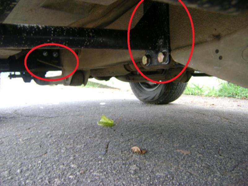

    matos, esse estribo ficou muito legal.
    na foto de baixo, não consegui entender onde ele é fixado.
    podes explicar, por favor.
    valeu e abraço.
    parabéns!

    Citação Postado originalmente por Maurício Fernandes Ver Post
    valeu e abraço.
    parabéns!
    Pô Mauricio, tava vendo seus videos no youtube agora..show de bola...
    esse estribo foi feito pelo Rodrigo portugal (380 reais)...
    ele é fixado em dois pontos: na parte da frente no suporte da carroceria e na parte direto no chassis, num distema tipo abraçadeira. Ficou forte, não reduziu a altura do carro e não precisa furar nada..o rodrigo ainda manda todos os parafusos tipo 8.8 para fixar e com porcas de pressão. Coloquei uma foto com destaque
