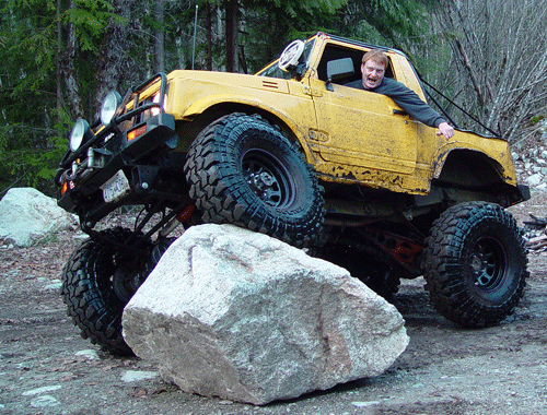

    Citação Postado originalmente por Ramiro - Bin Lôco Ver Post
    ramiro me diz uma coisa, esse samurai amarelo, o amortecedor dele está quase totalmente fechado. é isso mesmo? outra coisa a fixação desses amortecedores... quando a suspensão abrir( e deve abrir bastante) o eixo torce.. o amortecedor não vai prejudicar? a bucha vai deixar até uma parte depois acho que vai acabar empenando... to viajando?
  • #259
    Usuário Avatar de Fabil
    23/09/2003
    7,446
    tb reparei isso no amortecedor.. com o carro em repouso esta praticamente fechado..
    mas o lance é que esses jipes nem deve circular na rua.. é direto da prancha p/ area de trial, onde o que interessa é a capacidade da suspenso abrir e nao de fechar, aproveitando assim todo o curso disponivel do amortecedor..
    penso que um jipe desse o simples fato de passar num buraco em velocidade ( que obvio nao é o proposito deles) deve dar uma pacada dura de fim de curso.
    sobre a orientacao do amortecedor, com os pinos de fixacao de forma perpendicular ao eixo praticamente nao há deformacao da bucha, uma vez que a torca no eixo nao vai alterar a orientacao perpendicular do pino.. e como a suspensao é 4link, mesmo com ela totalmente aberta o eixo desce num "em linha reta" ou rotaciona muito pouco sendo absorvido facilmente pela bucha a mudanca de angulo do pino...
    agora de a fixacao dos amortecedores fossem paralelas em relacao ao eixo, dai sim travaria tudo..
    T+
