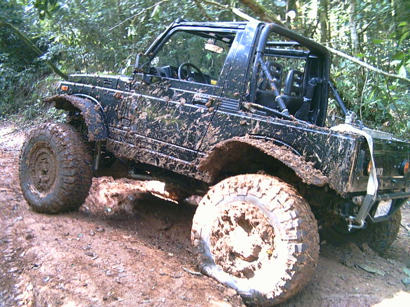

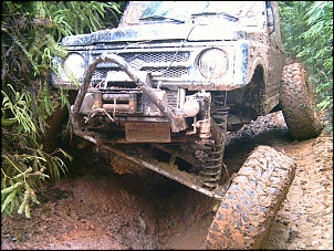

    Samurai com as buchas dos braços traseiros bem gastas .
    A suspensão dianteira mal trabalhava...
