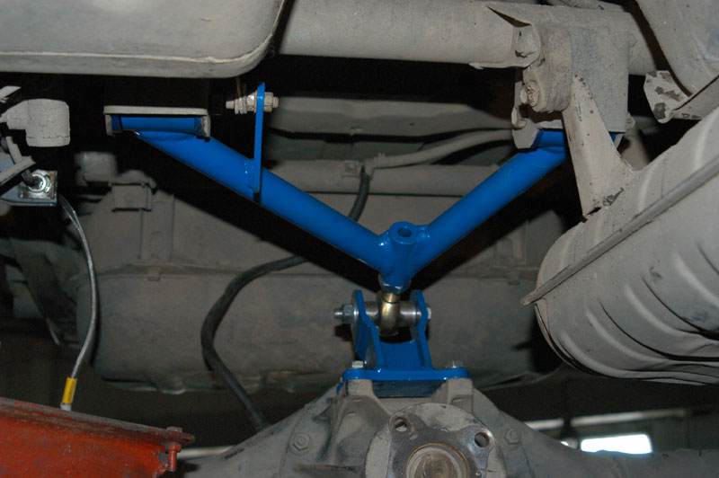

    Pra fazer uma gambiarra na balança e se vc tem um engenheiro com vc, dê uma olhada na balança da Calmini. Ela é feita de tubos e, salvo engano, permite a sustituição do pivô. Eu tenho uma foto dela em algum lugar aki. Achando, te mando.
    Vitara 1,6 8v-"Pequeno&Abusado"
    Susp+2"(Fabil)|Dif. rebaixado(RC4X4)|Amort.Doestch-Tech(X)|Papabarro Genius 235/75-15|PX Cobra 19DXIII
  • #22
    Usuário Avatar de aryrj
    04/02/2011
    RJ/RJ
    961
    Achei!
    Vc pode notar que o sistema da Calmini é diferente (e muito mais resistente) que o original. Na realidade, cumpre as mesmas funções do original, os movimentos do eixo traseiro, tanto na vertical qto lateral, mas sem um pivô esférico. Menos desgate e sem perigo de desacoplamento. Acho perfeito. Se o seu engº. achar que dá pra fazer um igual...

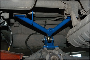

    Em ação.

    Espetacular Ary!
    Valeu mesmo!
    Com certeza da p fazer uma exatamente igual.
    Quando ficar pronto te mando as fotos.
