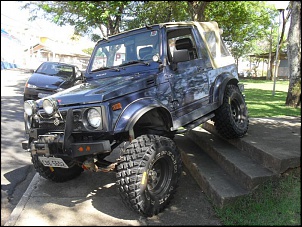

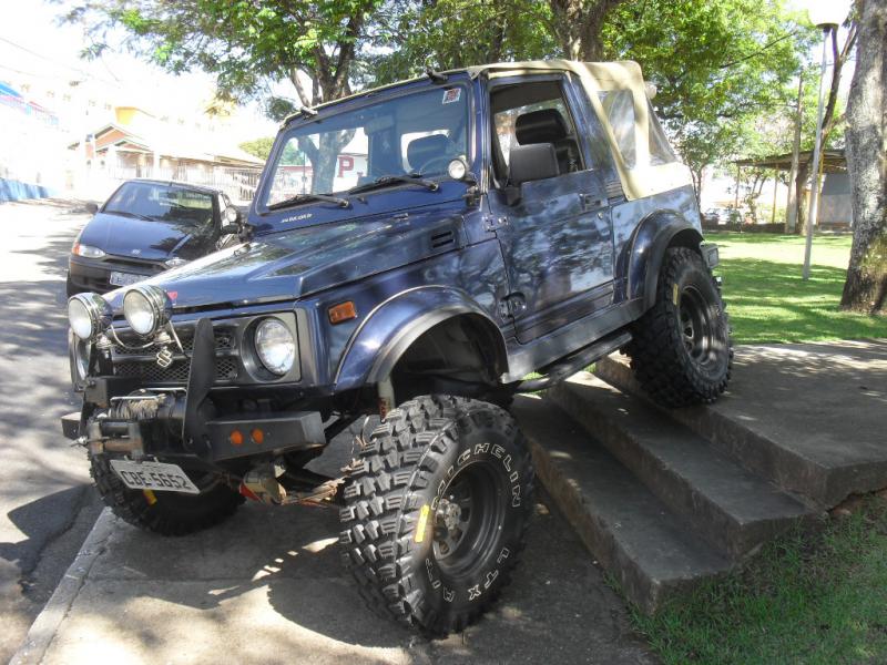

    Quando abri esse tópico as informações que tive na deep teck é de que o cambio original do Samuca não dava conta do motor Ap, e la só ofereciam o kit para o Vitara e que segundo eles aguentava o AP, então por isso da opção do cambio do Chevette, uma pena que não pude ficar com meu saudoso Samurai para concluir o projeto. Olha o bichinho ai embaixo pra matar a saudade.
    Ap no Samurai - Cambio original ou de Chevette-fotos-do-samurai-venda-014.jpgAp no Samurai - Cambio original ou de Chevette-samurai-008.jpg
    Andrehuff - Indaiatuba
