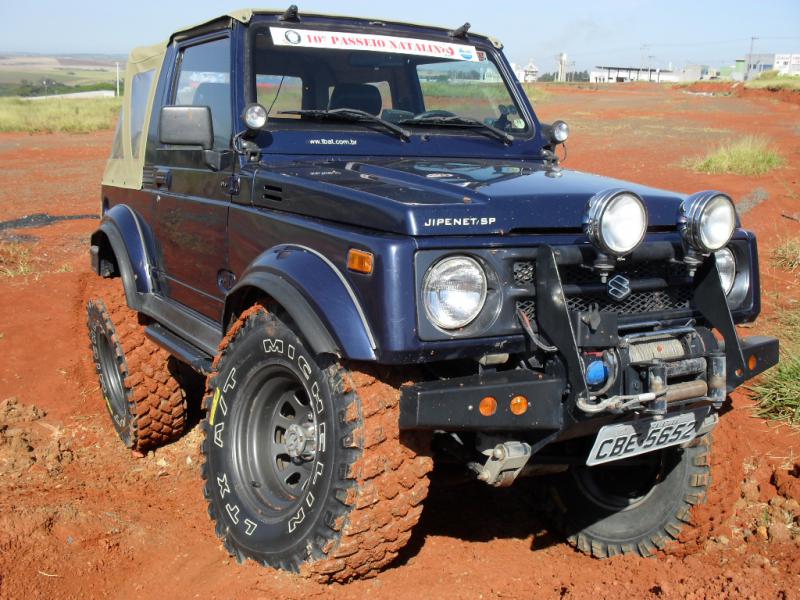

    Quando abri esse tópico as informações que tive na deep teck é de que o cambio original do Samuca não dava conta do motor Ap, e la só ofereciam o kit para o Vitara e que segundo eles aguentava o AP, então por isso da opção do cambio do Chevette, uma pena que não pude ficar com meu saudoso Samurai para concluir o projeto. Olha o bichinho ai embaixo pra matar a saudade.
    Anexo 354211Anexo 354212
