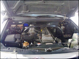

    Meu GV já esteve muito fraco, acredito que como o seu, mas não é nenhuma maravilha, por sinal acho que é o pior ponto nesse carro.
    Se vc passa de 2a marcha por ex. num quebramolas, e precisa sair um pouco mais rápido, o bicho parece até carro a alcool, dos antigos e com motor frio, não sai nem com macumba...
    Troquei 1 bobina mas o que geralmente detona é apenas o "cachimbo" delas, acho que a alternativa 4x4 tem deles avulsos, e é bem mais barato que troca-la inteira.
    SE for mesmo caso de bobinas, e se procede a info de que a 1a é do arranque, troque de posição com alguma delas e veja no que dá...
    Posso estar enganado mas o fato deste carro ter corrente de comando no lugar de correia, torna muito difícil sair do ponto.

    Consegui parar o carro e, é claro, comecei pelo fácil.......as bobinas......
    No meu carro o problema foi resolvido com limpeza e vedação....
    Parece que de alguma forma entrou alguma umidade nelas.....
    O carro tá bom d+.....

    Quando estava há pouco tempo com o meu, uma vez cheguei a parar o carro na estrada e abrir a caixa, para ver se tinham me roubado o filtro de ar... huahuhauah
    Meu GV estava com uma borracha de vedação, próxima do sistema do limpador do parabrisa, deslocada, entrava água por ali, e molhava a bobina... dai o carro funcionava com 3 cilindros.
