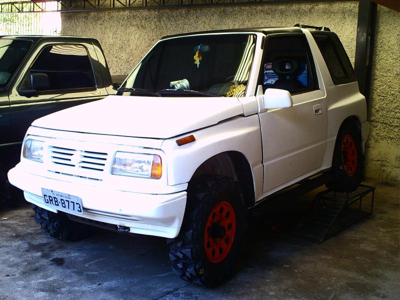

    PessoALL, como fui eu quem abriu este tópico, escrevo agora para prestar esclarecimentos.
    Deixei ontem a Vitara na Alternativa4x4. Eles vão instalar calços de 2" na suspensão e 2" na carroceria. Saindo de lá, coloco pneus geninho 1001 30". É isso.
    obrigado e abraço a todos.
    Evandro
    Depois de um tempo parado eu vou movimentar o tópico de novo!!
    Coloquei os calços que comprei do Maurício, 4 cm na frente e 2" atrás, mais os amortecedores da Caravan na traseira, na frente estou com os amortecedores originais.
    A diferença que notei é que o Vitara ficou bem mais "molengão" pra dirigir, no asfalto nas curvas agora eu tenho que cuidar bem mais do que antes, mas isso acho que foi pq as rodas da frente ficaram fechadas pra dentro, nada que umas batidas de marreta não façam voltar pra fora hehehe, mas no mais não mudou muito para a suspensão original.
    Como fiz o recape dos pneus na medida 225/75, não precisei mexer no offset das rodas, não estão raspando por dentro e não chegam nem perto dos paralamas.
    Agora só faltam os parachoques, daí tá pronto!!
    Era isso pessoal, muito obrigado pelas dicas!
    Abraço!
