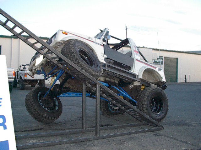

    Essa manhã estava zapeando alguns sites via Google, procurando algumas dicas de suspensão helicoidal para o Samuca. Queria que vocês - em especial o mestre Bill - vissem o que eu encontrei no Rocky Road ( http://www.rocky-road.com/coil.html).
    Estou colocando algumas fotos que puxei de lá pra vcs verem o tamanho da encrenca.
    Eduardo
    Miniaturas de Anexos Miniaturas de Anexos -rti_181.jpg   -coil5_123.jpg   -coil_204.jpg

    Voce tem certeza que a suspensao de feixe nao trabalha bem? Entra no www.suzukioffroad.com.br - procura pelos jipes dos amigos e da uma olhada no IGNO (Samuca do Regis) subindo na rampa e ve se ele nao trabalha muito....

    Voce precisa de torção e o Samurai feixe ja da pra trabalahr muito bem. Faça SPOA (use o search do forum) e tire esse bodylift, arranque fora a barra estabilizadora, coloque molas planas, compre o kit de redução do X para ajustar a relação de marchas ao tamanho do pneu e tambem aumentando ainda mais a redução da LOW e pronto, voce vai ter um Rock Crawler muito dificil de ser acompanhado por qualquer outro carro. Isso tudo voce ira gastar uns R$ 2.500,00 no máximo.
    Creio que o IGNO seja SPOADO e esse é o principal motivo de sua suspensão ser boa como aquelas fotos acusaram.

    Só algumas curiosidades... Qto deu o Igno na rampa de RTI??? E se puderem me informar tb qto deu o Spider, agradeço!
    Meu Samuca, quando ainda era do markito deu algo em torno de 730...

    O IGNO deu 1103
    Ainda vai ter um pouco mais pra vir quando eu voltar aqui dos EUA

    Alem do que falei tem uns jumelos articulados na Rc4x4 (www.rc4x4.com.br) que vao aumentar bastante esse índice, mas só é recomendado para quem vai com 'calma' no acelerador. Se eu fizesse somente trilhas, provavelmente pegaria um jogo desses.
    O Samuca do Ramiro (Velotroll) com SPOA e feixe traseiro na frente, e feixe traseiro de CJ na traseira (acho que é isso) deu 1.200 na RTI.
