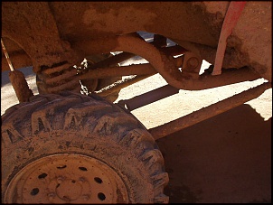

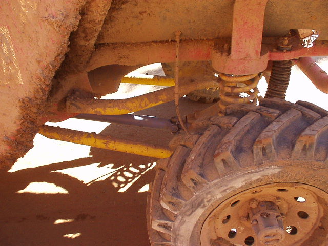

    Agora, seu eu começar a apanhar muito, vou na oficina de um amigo que fez a suspensão do jeep dele.
    Dá só uma olhada e vê se não ficou 10...
    E guenta o tranco, pois já foi testada em vários Jeep Cross daqui.
    Sem conter que e super macia e abre muito.
    Miniaturas de Anexos Miniaturas de Anexos -p1010072_134.jpg   -p1010068_346.jpg   -p1010067_622.jpg   -p1010066_115.jpg   -p1010065_213.jpg

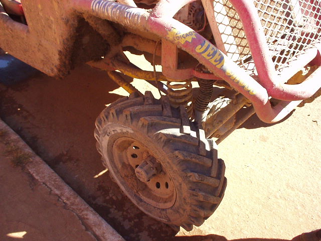

    Foto do brinquedo
    Agora seguem as fotos do brinquedo.
    Espero que vcs gostem.
    Miniaturas de Anexos Miniaturas de Anexos -p1010070_634.jpg   -p1010069_183.jpg
