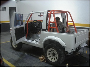

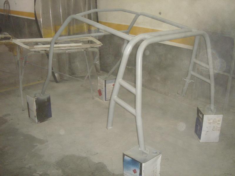

    gaiola externa
    Esse era o samurai do meu pai com gaiola externa. a gaiola interna iria precisar cortar painel e diminuiria o espaço interna que já é pequeno. protejeu muito a carroceiria
    Não lembro a espessura dos tubos, pois faz muito tempo que mandei fazer...
    Tais fotos foram quando pintei o carro em 2008...

    Ops foto errada, segue correta...
    Miniaturas de Anexos Miniaturas de Anexos Gaiola interna Samurai-reforma-samurai-001.jpg

    Valeu pelas fotos!!! era bem isso que eu imaginava fazer....
    Semana que vem quero ver se compro os tubos pra dar inicio ao projeto....
    A gaiola é fixada apenas na carroceria do samurai ou vai até o chassi?
    Abraço.
    Léo.
    Eu acho que não atrapalha, até porque eu nunca rebati o parabrisa...
    A gaiola é fixada na carroceria mesmo, não é o mais indicado, mas pelo baixo peso do samurai, apenas com um reforço por baixo, acho que aguenta. (ainda não testei se ela segura o peso do samurai, ainda bem!)

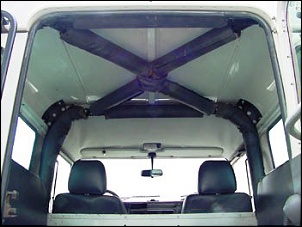

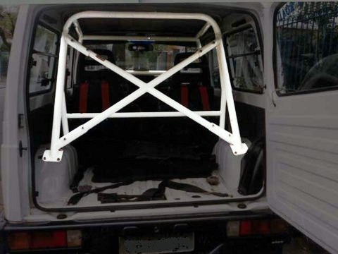

    Andei salvando algumas fotos da net...
    Segue para exemplo...
    Já vi uma aqui em BH, fabricada pela Leles.
    Acho que o Bil tb fazia pra vender...
    Lembrando que a estrutura em X, ajuda a deixar a gaiola mais robusta e resistente.
    http://zuki-samurai.blogspot.com/201...cao-parte.html
    http://zuki-samurai.blogspot.com/201...o-parte-1.html
