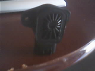

    Só um detalhe! Eu observei bem o TPS antigo, e notei que ele esta rachado e colado! Bem, tudo indica que quem quebrou foi o mecanico tirando o cabeçote...será!? Não deve ter tido cuidado e quebrou a peça.............

    Imagem!
    Ai vai o Sensor TPS, não da para ver a rachadura!
    MAS! Ta ai! o danado!
