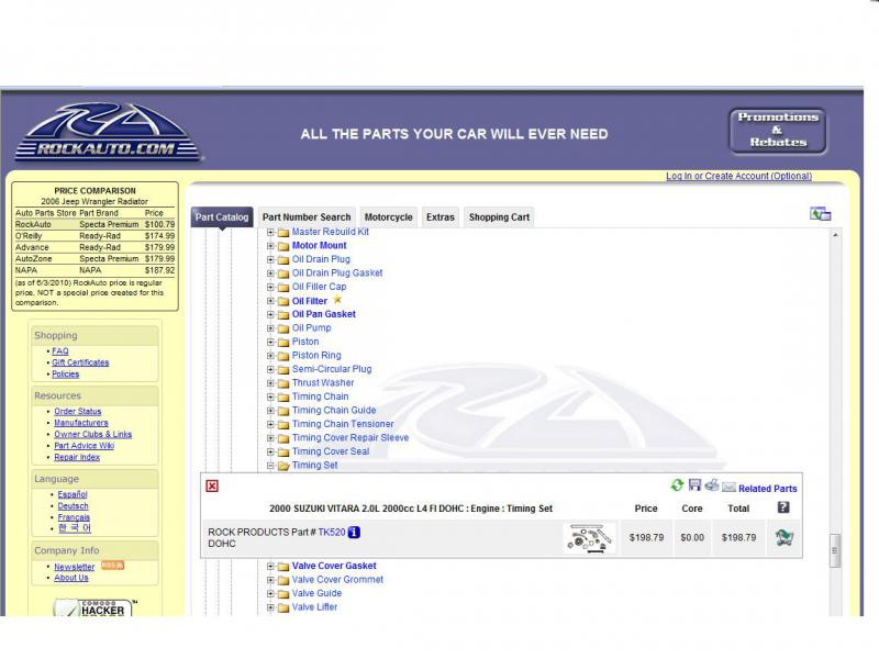

    Se eles não confiam no kit eu não compraria nem a pau.
    Já viu o preço nos EUA? Importa! US$ 100,00 no E-bay ou US$ 200,00 na Rockauto.

    X, a corrente dura prá caramba. Acho que até os 200.000 km chega fácil. O que pode estragar antes e que leva a fazer barulhos são os tensores.
    Eu comprei as correntes, engrenagens e tensores na Argentina em 2007 por uns US$400,00. Não eram originais mas eram peças japonesas. Troquei no Daniel numa revisão preventiva com 100.000 km antes de fazer uma viagem pro Atacama. A corrente tava zerada.
    Não sei o que é bom deixar de reserva. Se o seu sensor de rotação for original um dia vai quebrar ! Talvez os tensores, se você conseguir a um bom preço lá fora. Meu ex-GV hoje está com 160.000 com um primo, só quebrou o sensor de rotação.

    Gláuber, pro carro eu só comprei um Air-lift na Summit Racing. Paguei US$ 80,00 e não fui taxado. Mas você tem que prever a possibilidade de ser taxado, não sei direito quanto é, o X sabe melhor. Acho que você tem prever umas 2,5 vezes o valor, incluindo o frete.
    O E-Bay é tipo mercado livre, pra comprar tem que antes ver se o cara envia pra cá e tem que ter nota fiscal.
    A Rockauto é uma loja de confiança, muita gente conhecida já comprou lá.
    Tem que ver a marca dos kits, não conheço a qualidade deles.

    Meus cents neste topico , se a peça é ruim nem gasta $$$ para pegar, e para vender falam que é bom mas qdo , instala uma lastima, compra no exterior, mas certifique-se da Part Number correta , para não chegar a peça errada e seja feliz !!, agora , R$ 1500,00 contra US$ 200,00 de uma nova , importa !! rs
    Pois é...
    A diferença $$ é muito grande.
    Vou procurar saber a marca desses importados no E-Bay.

    Vou procurar saber a marca desses KITs e sendo de confiança...importo, pois a diferença é muito grande $$.
