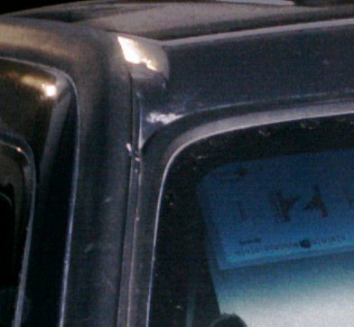

    Superadas as dificuldades técnicas..... aí vai a foto...
    Como o Sombra ainda está em reforma na Oficina...a foto é do vidro do escuridão... depois de instalar no Sombra descobri que a borracha do vidro dele já era adaptada.... uma bronca a menos....
    Tentei marcar por onde passava a original com gesso, espero que ajude...
