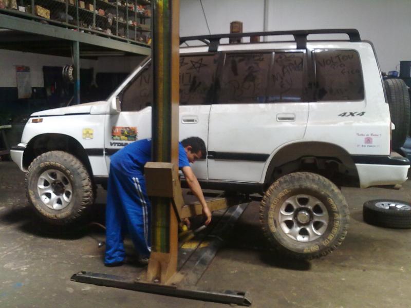

    Fala Bruttus,
    Nas fotos dá pra ver pelo curso da suspensão que o vitarinha usa amortecedores originais.
    Na minha foto anexa, repara que a suspensão abre bem mais. Esse é o motivo de estragar o pivo da bandeija. Sem contar que o carro tá no elevador, e quando uma das rodas está apoiada, a suspensao ainda abre mais.

    fiz um desenho as pressas aqui só vc entender melhor
    Citação Postado originalmente por RicardoM Ver Post
    Fala Bruttus,
