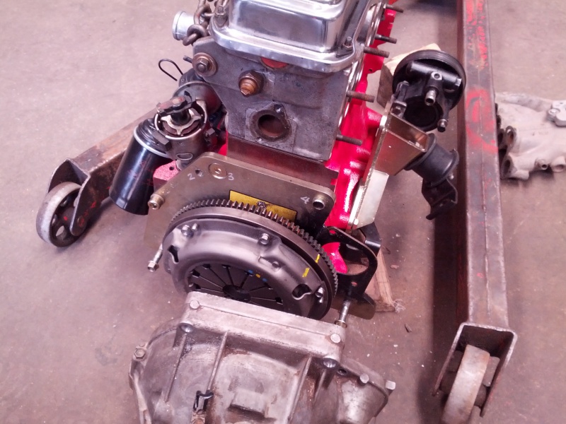

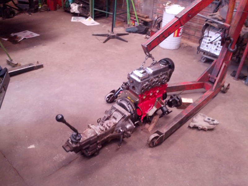

estou finalizando a instalação do motor ap no samurai com o flange americano.
A empresa é a Acme - ACME ADAPTERS Suzuki Samurai Turbo Diesel , não tem revenda no BR.
Veja as fotos do flange no motor / caixa, legal que com ele quase tudo original do carro funciona, arranque usa-se o do samurai, (fiação permanece a mesma), embreagem usa-se a do samurai, o kit vem com volante do motor pronto para esta finalidade...
Rodrigo
