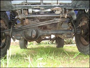

    Victor Hugo, peguei o carro já com esse amortecedor, mas a instalação é bem simples. Anexo uma foto que tenho aqui, onde aparece o amortecedor, se quiser mais algum detalhe me peça que tiro mais fotos.
    Uso pneus 31" recapados na t-case original, só alegria!
    A relação final desse conjunto não está ideal, o bom seria colocar um kit de redução x-crawler 2.65, mas como uso motor AP, ainda tenho um pouco de sobra de potencia e não quis investir nisso.
    Qualquer dúvida pergunta ai!

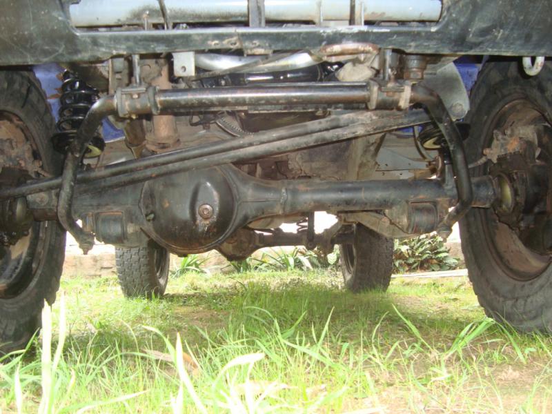

    A foto correta do amortecedor é essa.
    Hoje ando sem barra estabilizadora...

    perfeito Fabio, agora deu pra ver direito.. hj estou usando o 31 com motor original e Xcrawler, o samurai ta andando como o original, muito disposto até em estrada. e na cidade notei ele mais economico doq usando os 215(pouca coisa mas ta)
    a questão do amort. de direção é q o amortecedor fraco somado com a folga de direção nao é uma soma muito boa. Quando passo em pedras msm devagar da pra notar q o pneu balança muito, parecendo q ta tudo souto.
    me toquei que o amort. de dir poderia ajudar quando vi os kit americanos para pickups monstro, que alguns kits como das RANCHO e PROCOMP chegam a usar 2 amortecedores de dir. pra segurar os big foots

    A folga do setor da para regular, ao menos minimizar, é bem simples.
    Olhando o setor por cima, pelo cofre do motor, tem um parafuso com cabeça fenda mais ao centro do setor, fica quase abaixo do radiador, travado por uma porca. Solte essa porca e aperte a fenda. Após fazer o ajuste, trave a porta novamente.
    Faça esse ajuste e veja se melhora.
    Essa folga pode ser de outras coisas, como pivos, rolamento de roda, munhão...enfim tem vários fatores que podem gerar essa folga.
    Fiquei bastante tempo sem usar amortecedor e não senti muita diferença...da pra usar na boa.
    Tenta fazer essas verificações e qualquer coisa avisa ai!
