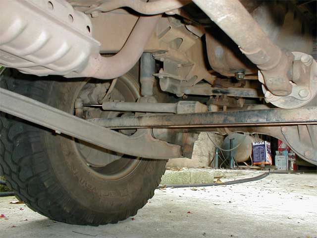

    E usei o amortecedor de Kombi, depois passei a usar o da Variante II, ele tem um curso muito maior e fica mais fácil pra adaptar.
    Mesmo pra quem tem um Samurai original, uma bostinha dum amortecedor desses melhora muito o comportamento do Samurai, fica bem mais confortável de dirigir, principalmente se ele já estiver com aquelas folguinhas que ninguém tem coragem ou capacidade pra consertar.
    Não endurece ou amolece a direção.
    Quem quiser colocar, vai fundo que vale a pena.
    Pra quem tem duvidas quanto ao estado do seu amortecedor é fácil: Vai à loja e compra outro. Custam umas ninharias.
    Não compraria amortecedores de direção importados, eu usaria 2 ou 4 amortecedorezinhos desse e pronto.
