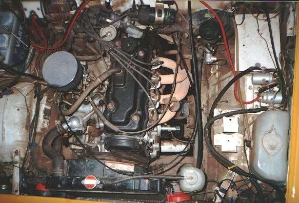

    Eis minha dúvida: Ferrugem na superfície do motor é NECESSARIAMENTE problema à vista? Pode ser apenas esteticamente, ou significa que o motor já está danificado?
    Pelo que vi, todos os samurais até agora têm certo nível de ferrugem na "proteção" que fica acima dos coletores.. no entanto este samurai não tinha essa "proteção" (digo entre aspas porque nao sei se é realmente uma proteçao ou se é só uma tampa, sei lá..) o que fez o ferrugem ficar mais aparente.. talvez todos estivessem iguais, mas a "proteção" escondesse..

    Vc está falando de ferrugem na tampa do comando de válvulas ou no coletor de escape?
    em ambos os casos, desde que não seja em excesso, não representa um problema sério.
    Vc tem como bater uma foto e postar aqui?
    Miniaturas de Anexos Miniaturas de Anexos Ferrugem-motor-samurai-01.jpg   Ferrugem-motor-samurai-02.jpg

    Citação Postado originalmente por rogeriomasih Ver Post
    Eu acredito que isso seja o coletor do escape..
    São esses "canos" bem aparentes na segunda foto, enferrujados também, creio eu..
    Alguns samurais eu vejo como essa foto da esquerda, com uma chapa metálica em cima, outros apenas os "canos" aparecem..
    Não tenho como por fotos porque o carro tá na loja.. amanhã eu vejo se tiro alguma!

    Em nenhum dos casos representa um problema sério.
    se o carro está sem o protetor do coletor de escape, pode ser um sinal que foi muito ´fuçado´ (não obrigatoriamente), ou simplemente que foi realizado algum serviço e o mecânico esqueceu de instalar aquela proteção.
    Volto a dizer que este ferrugem não reprenta um grande problema, pois mesmo que o coletor esteja furado por conta do ferrugem, pode ser substituído facilmente - inclusive por um dimensionado.
