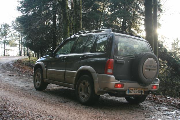

    Roger, os primeiros GVs 98 tinham rodas de ferro 16". Deve ser meio difícil de encontrar.
    Miniaturas de Anexos Miniaturas de Anexos Rodas de ferro no Grand Vitara / Tracker-rodas-ferro-gv.jpg
    Newton

    Eu não sou muito fã desse desenho, mas é uma opção. Será que com uma roda 16" com offset -20, mais ou menos, daria?
