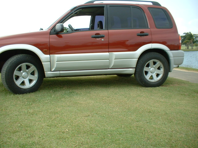

    Citação Postado originalmente por EduardoPorto Ver Post
    Valeu amigo, mas nessas dimensoes so usando calços.
    pretendo usar o carro original.
    Eduardo,
    Tudo bem!!
    Bem, os pneus originais são 235/60/16.. É com esses que saiam de fabrica 100% asfalto.
    Sem Lift para usar com o carro original e sem raspar em nada a medida maior que vc pode usar sem medo é: 225/70/16 é essa medida que uso em meu GV..
    O carro fica ótimo e sobe uns 3cm só por causa do pneu.
    Estou postando umas fotos do meu carro com esse pneu, coloquei o Pirelli Scorpion ATR..
    Boa sorte e espero ter ajudado a todos.
    Abs.
    Miniaturas de Anexos Miniaturas de Anexos Pneus Grand Vitara-gran-vitara-068.jpg   Pneus Grand Vitara-gran-vitara-069.jpg   Pneus Grand Vitara-gran-vitara-066.jpg
