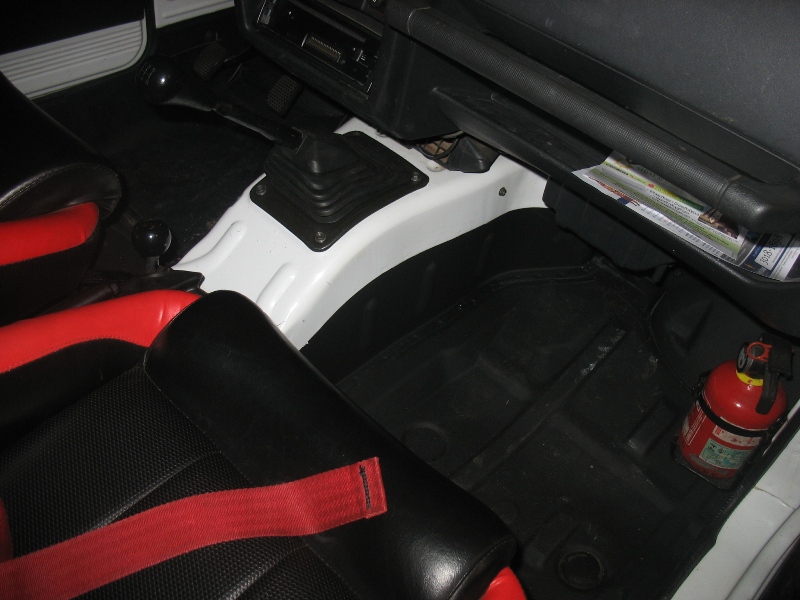

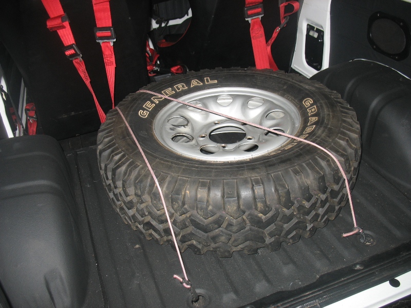

    Fica apresentável sim, e o tapete de borracha que uso (comprei na Donatti) cobre quase todo o fundo da viatura.
    A grande vantagem, na minha opnião, é a facilidade para lavar por dentro. Além disso, às vezes em travessias de riachos entra água, aí é só tirar os tampões e pronto. Igual Havaiana, não dá cheiro e nem solta as tiras...kkkkkkkk.
    Lado negativo: Como disse antes, no asfalto a coluna do câmbio e o piso esquentam mais, pois ficam sem aquele isolante térmico que tem embaixo do carpete. Além disso, no asfalto aumenta um pouco o barulho interno também. Mas não tem almoço grátis.
    Aí vc decide.
    Se sua proposta é mais off road, e se vc roda em areia, lama, água, etc, tira logo que vale a pena.

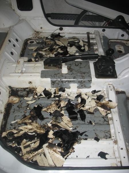

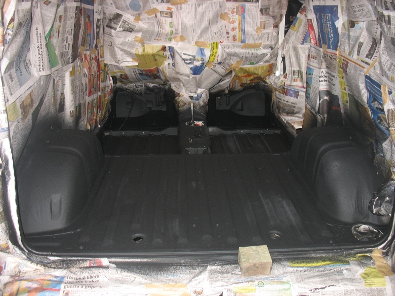

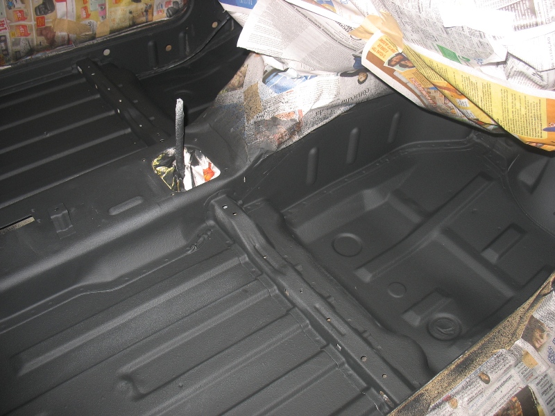

    Eu tirei o carpete do Vitara, mas o único problema era que o isolamento acústico ficava derretendo e grudando no tapete.
    No Samurai tbm tirei o carpete mas o isolamento tava todo arranhado e a mistura do preto com o branco parecia que o Mr. Hankey tinha andado no carro. Pra resolver arranquei todo isolamento fora e pintei com bate pedra, ficou muito bom.
    Segue umas fotos do resultado
    Miniaturas de Anexos Miniaturas de Anexos Troca do forro do Vitara-img_4801.jpg   Troca do forro do Vitara-img_4805.jpg   Troca do forro do Vitara-img_4809.jpg   Troca do forro do Vitara-img_4839.jpg   Troca do forro do Vitara-img_4840.jpg

    Miniaturas de Anexos Miniaturas de Anexos Troca do forro do Vitara-img_4844.jpg   Troca do forro do Vitara-img_4847.jpg
    http://www.4x4brasil.com.br/forum/su...ml#post1487139
    Uma experiência caseira usando rolo de pintura.

    Interessante Alemão. Mas pergunto se não seria legal colocar, depois de lixar e colocar o hamerite, um piso de borracha preto. O que vc acha? Tô pensando no isolamento térmico. Seria jogo?
