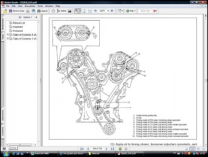

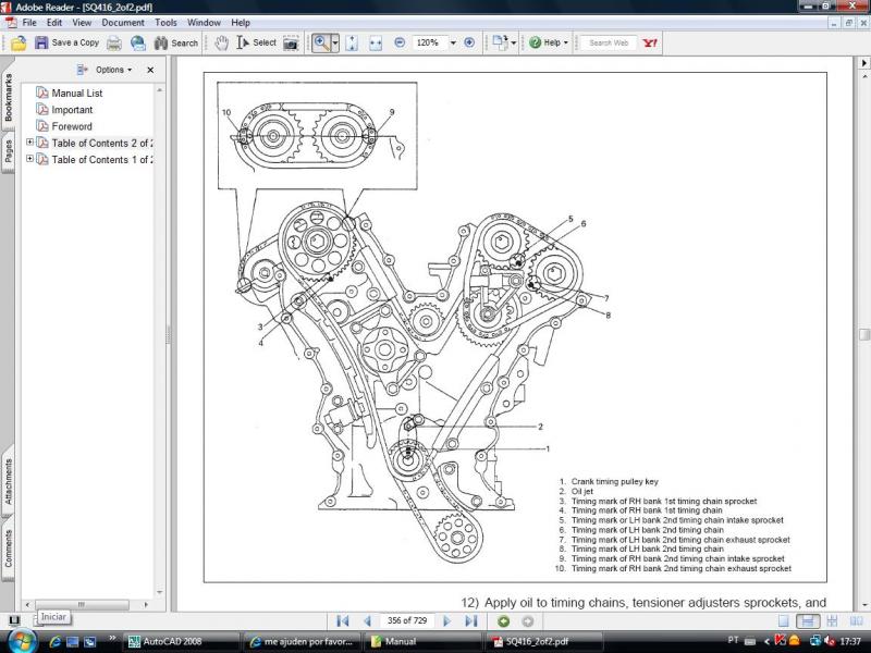

    Unhappy me ajuden por favor !!!
    onde fica a marca de ponto da polia do comando do gran vitara v6 2.5 24v !!! quem pode me ajudar so falta isso para fechar o motor !!!!

    Adriano, tem que entender bem desse motor pra ficar bom. Se não sabem colocar no ponto não é um bom sinal.
    boa sorte!
    P.S.: Se quiser o manual de mecânica em inglês e tiver conexão rápida, posso te enviar essa parte do manual, tem 11 MB. É só me dar um e-mail.
    Miniaturas de Anexos Miniaturas de Anexos me ajuden por favor !!!-ponto_v6.jpg
