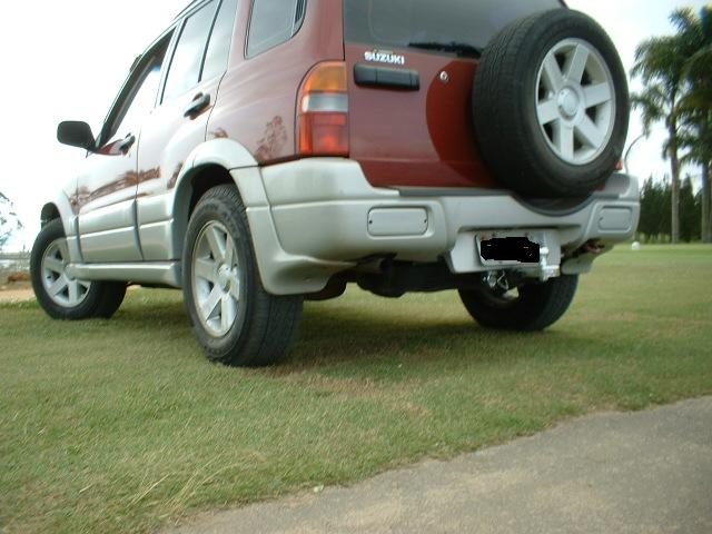

    Para vc colocar os BF, vc tem que necessariamente fazer um Lift de 2" a não ser que coloque as mesmas medidas do original.
    Na minha coloquei os Pirelli ATR 225/70/16, não raspa em nada e não precisa mexer em nada tb.. E o carro fica uns 3cm mais alto.
    Não aumenta o consumo e nem a rodagem em radar.
    Nosso carro não é aro (15) e sim (16) esses que o praiasecacustom4x4 não serve e o 245/75/16 só com lift.
    Vou anexar umas fotos do meu para vc ter uma ideia.

    Miniaturas de Anexos Miniaturas de Anexos Pneus!!!-gran-vitara-068.jpg   Pneus!!!-gran-vitara-069.jpg   Pneus!!!-gran-vitara-071.jpg
