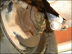

    Acho que estou com o mesmo problema. Seriam estes os mesmos retentores que o Indiana mencionou. Aí vai uma foto.
    Meu Samuka é ano 1995 e sempre procuro deixar tudo original. Isto é fácil de trocar? Existem paralelas? Alguma orientação especial?

    Eu vou simplesmente encostar no mecânico e mandar arrumar quando tiver tempo. Mas em teoria, um vazamento de óleo não dá problema se você continuar a completar o nível.
    Desculpe a ignorância, mas isto aí da foto é graxa? Óleo do diferencial? Como completar? Alguma dica do pessoal mais informado?

    povo.. no munhao só vai graxa.... se vazar oleo por ali, é oleo de diferencial vazando pelo retentor de semi-eixo..

    Quem é o Manoel? de qualquer sorte o retentor que o smogly referenciou não tem similar, é aquela borrachona ao redor do munhão. A foto acima idncia o vazamento do retentor menor, do semi-eixo.

    Meu Samuca ta vazando óleo por ali tb! Então é o retentor do semi-eixo??
    Então uso essa dica citada nesse topico?
