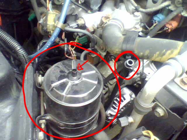

    Pessoal, to meio cabreiro com uma coisa...tem um pequeno tambor preto, próximo da bateria, que aparentemente tem um bico no qual deveria estar conectado alguma mangueira, sei lá...o cara que trocou o óleo do meu jipe levantou essa hipótese.
    E realmente tem uma mangueira que parece estar cortada.
    Alguma opinião técnica pra me ajudar?
    segue fotos
    Um abraço.

    Este tambor não seria o recipiente do canister (receptor dos gases evaporados do sistema de combustível)? É bem provável! Neste caso, uma das mangueiras foi suprimida/desativada.

    Então realmente tem algo errado, né?
    Devo levar em algum mecânico que conhece suzuki ou é genérico pra todos os carros?

    De fato esta faltando uma mangueira no canister, mas aquela mangueira que vc demarcou se não me engano é um respiro e não pertence ao canister, veja tambem se o seu canister (ops, o do carro ) não esta entupido, as vezes por essa razão desligaram a mangueira.

    Fala André!
    É verdade, talvez tenha sido removida de propósito. O carro já veio assim, portanto não tinha reparado nesse detalhe.
    O tal do canister deve ser original de fábrica, pois está escrito "Made in Japan".
    E eu já percebi que sai um cheiro bem forte do escapamento, como se tivesse faltando filtragem dos gases.

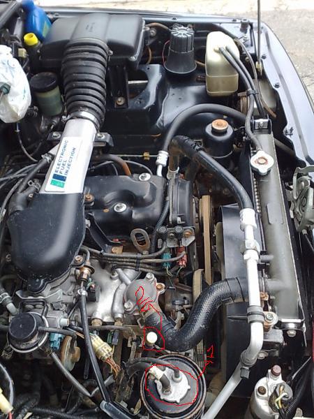

    O Homero foi eu sim, alias quem comprou foi o Robson eu só intermediei o negócio , mas voltando ao seu carro veja na foto abaixo do motor do meu Vitara, no meu entra duas mangueiras no canister (1) e na mangueira que vc destacou tambem esta faltando uma peça plastica que impede que agua ou sujeira entre pela mangueira que é um respiro (2) aconselho vc a dar uma olhadinha na suzucar se eles não tem ssa pecinha plastica para vc não tenha surprezas com alguma coisa entrando por ali

    Não quero falar bobagem, mas acho que o canister está de cabeça para baixo. Alguém desmontou e montou invertido.
    Don Baroni,
    Veja se as dua mangueiras não estão conectadas do outro lado!!!
    Maurício

    MBrau vc matou a charada fui olhar o meu e a parte de baixo é igual ao que apresenta a foto do carro do Homero, ta montado de cabeça pra baixo mesmo .

    É isso aí, pessoal, dei uma olhada e realmente está de cabeça pra baixo...rsrsrs
    O porque eu não sei, mas vou deixar assim mesmo.
    abs e obrigado pela resolução do problema.

    Don Baroni,
    O objetivo do fórum é esse mesmo, distribuir o conhecimento de cada um (pouco ou muito) para os demais, sem custo$!
    Importante: A japonesada projetou o canister para trabalhar na posição original, com aquela saída (que hoje está para cima) virada para baixo!
    Veja que estamos tratando de gases do tanque de combustível.
    Porque tu nao colocas na posição correta e verifica se diminui o cheiro do escapamento?

    Don Baroni, esse recipiente preto é do sistema de vácuo (preciso de um desse o meu já era) e a mangueiraq que esta aberta e do suspiro do diferencial para não entrar água nas passagens de ruos, ela tem uma tampa que não tampa so protege da agua
