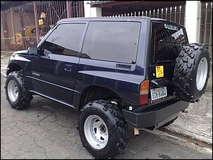

    É consumo não é o forte do Vitara automatico, o meu ta fazendo 6,5 na cidade e entre 7 e 9 dependendo do pé na estrada, mas o bichinho tem qualidades mesmo, o ele ai na foto.
