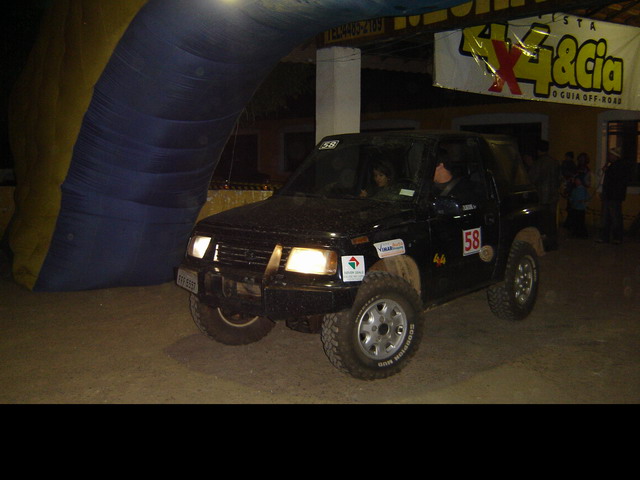

    O meu é 94!!! Tem 120 mil Km rodados
    Comprei o bixim original, e coloquei:
    Parachoques de aço(dianteiro e traseiro)RC4x4
    Kit de 2" de Suspensão
    Pneus Scorpion MUD Pirelli 30 x 9.5 (Equivale a 245x80 R15)
    Proteção de tanque - RC4x4
    Trip Totem - Para Raids e Rallys na categoria Turismo
    Dá uma baita DIFERENÇA....até parece outro carro, no visual e nas trilhas tb!!!
    Nesta configuração atual a viatura ficou valente, não atolei em nenhuma trilha das que já fiz..só fiz trilha média....tipo Castelhanos em dia de chuva....e olha que teve outros jipes que só passaram onde eu passei com auxilio de guincho
    Quem vê o Vitarinha passando em encrencas assim vibra.....
    Proximo passo, vou colocar guincho e depois comprar um GPS pra sumir no mapa 8)
