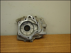

    1) o cambio seja ele qual for vai ter que ter um adaptador parecido com o da foto anexa para juntar com a tcase (isso se for manter a tcase original), e vc deve fazer uma luva para juntar a espiga do cambio com o eixo de entrada da tcase.
    Outra opcao e usar uma tcase divorciada como a do samurai e fazer a ligacao por cardan.
    Da ate para usar uma de Hilux com uma tampa para transforma-la em divorciada: http://www.ottindustries.com/New%20F...)/DSC03745.JPG

    O cambio do vitara 3m e do chevette sao os mesmos, POREM, a capa seca que faz a ligacao com o motor e o conversor de torque sao diferente, alem disso e necessaria aquela flange que anexei na mensagem acima pq a saida do chevette vai uma outra flange com saida para cardan.
