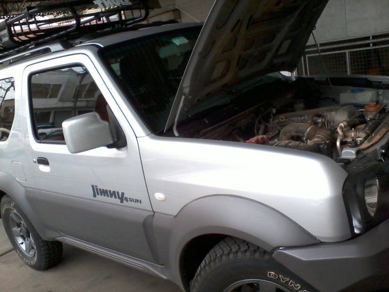

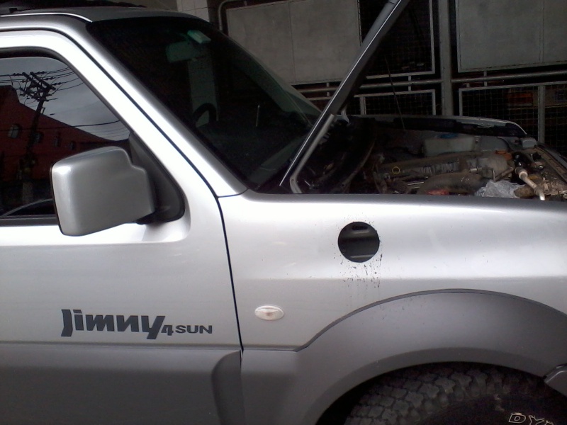

  • 06/02/2014, 22:21
    Nelson Foto
    3 Anexo(s)
    Anexo 449846Anexo 449847Anexo 449848
    o meu é da OGZ
