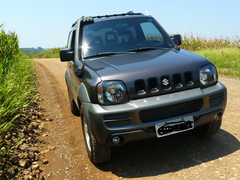

    tranquilo pessoal,, sou novo aqui, mas ai esta o meu " pequeno grande" com snorkel do Marisco...
    vlw abraços

    Renato
    Ficou muito bom. A cor ainda combinou com o carro. Foi difícil instalar? O que foi necessário fazer? e... cá entre nós, doeu muito furar o paralama?

    o snorkel vem preto ai pintei da cor do parachoque,, instalacao é facil vc precisa apenas de uma manguera de 2,5" e duas bracadeiras p ela,,, o corte na lata é tranquilo,, se arrepender troca o paralama ;;;

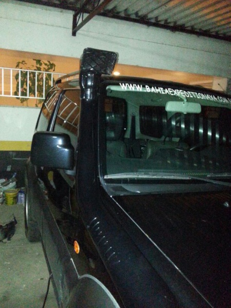

    Saudações! Snorkel instalado em Porto Alegre na oficina ADAM 4X4.....bem estruturada e equipe atenciosa.Anexo 449817Anexo 449817Anexo 449817Anexo 449817

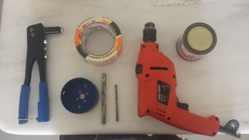

    Só precisa ter algumas ferramentas para instalação:
    Furadeira, Brocas(parafusos e rebites), Serra-copo 83mm, rebitadeira, chaves de boca, de fenda, essas comuns...Anexo 449838Anexo 449837

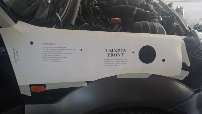

    ATENÇÃO: NÃO CONFIEM NO GABARITO, no meu os parafusos não bateram com os furos do papel, tive que improvisar...
    Anexo 449839Anexo 449840

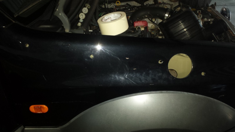

    Marquei com punção os 7 furos(ao total) e mandei ver, depois apliquei zarcão nas bordas, infelizmente esqueci de tirar foto da coluna, mas são dois furos para os rebites que seguram a parte do snorkel em cima da coluna.
